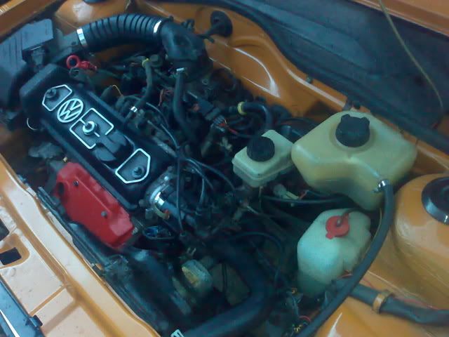

In de winter begonnen met het aanpassen van het blok. De injectie is natuurlijk leuk, maar hoort niet op een auto uit 1977. Daarom via Ebay een set dubbele Solex carbureteurs gekocht en met hulp van Serge erop gebouwd. De set was compleet met originele luchtfilterbak zoals ooit is gebruikt in de Polo Cup, een raceklasse uit de jaren '80.
Samen met de carbs is er een 268 graden nokkenas en spaghetti spruitstuk geplaatst, met dit als resultaat:

Eind 2009 begonnen er toch ook weer wat plannen te borrelen. Zo vertoonde het 3F blok een wat lage oliedruk.. Daarom besloten om een nieuw blok op te gaan bouwen. Keuze is gevallen op een 1.4 AEX onderblok met een bewerkte 3F kop. Als dat allemaal klaar is, hoop ik de 100pk te halen.
En om dan maar gelijk in 1x alles goed te doen, besloten om de hele Derby op mijn gemak uit elkaar te halen en te gaan restaureren. Nadeel is dat dat erg veel tijd kost en dat is nu net iets waar ik niet veel van over heb. :(
Met als gevolg dat de auto inmiddels al een jaar zo ongeveer stil staat. Laatste stand van zaken is dat het interieur eruit is en de 'losse' delen (bumpers etc.) eraf zijn geschroefd. Volgende op de planning is het motorblok eruit en verder strippen, zodat hij naar de spuiter/lasser kan...
