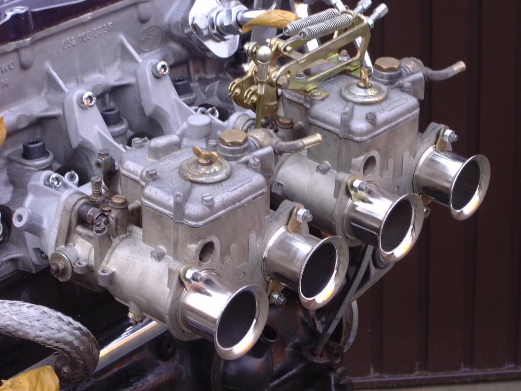

Setje 40er webers
Sorg Motorsport inlaatspruitstuk
Sorg Motorsport Kleppendeksel
Schrick nokkenas 296 en 288 graden
Schrick dubbele klepveren
Kop HH voor de bergcup/slalom klaar gemaakt met vergrote kanalen en grote kleppen.
Ondertussen werd ook een doner HH gekocht voor de ombouw....
Ondertussen kreeg ik van een bekende een motor aangeboden maar omdat ik al wat aangekocht had besloot ik zelf verder te gaan. Na een jaar kreeg ik opnieuw het aanbod.... hij wou de motor gewoon graag aan me verkopen.
Hij reed er zelf op met 45 trottelbody's en draaide er een 145 pk mee..
Na wat wikken en wegen heb ik besloten het roer om te gooien de motor maar te kopen.

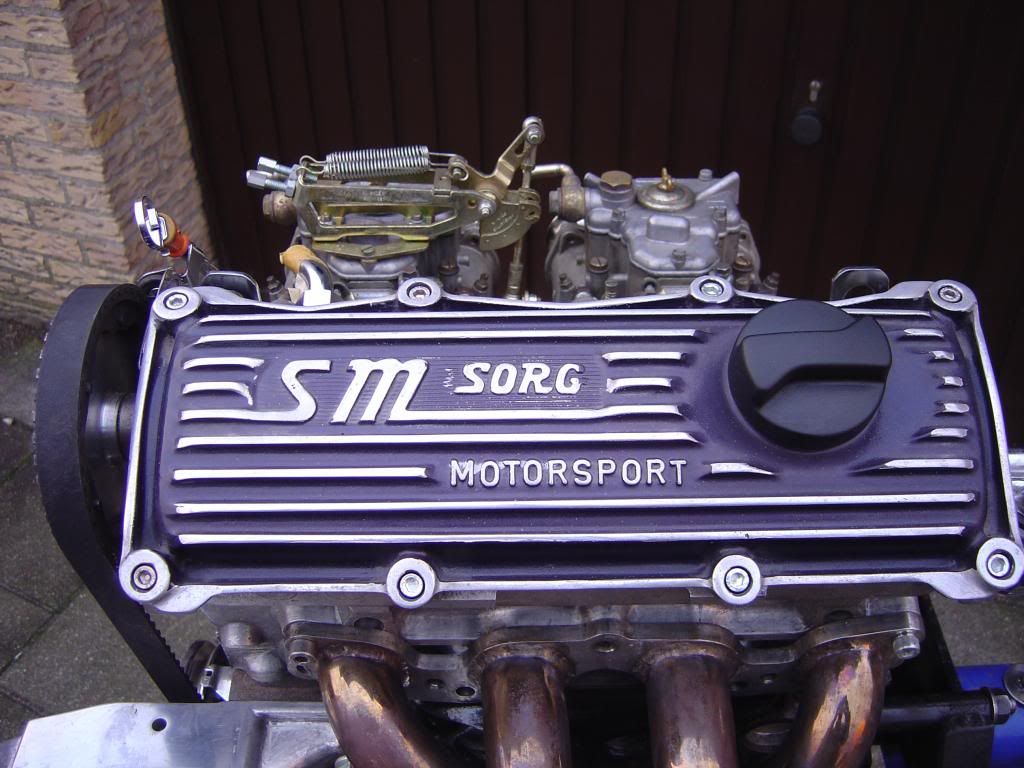

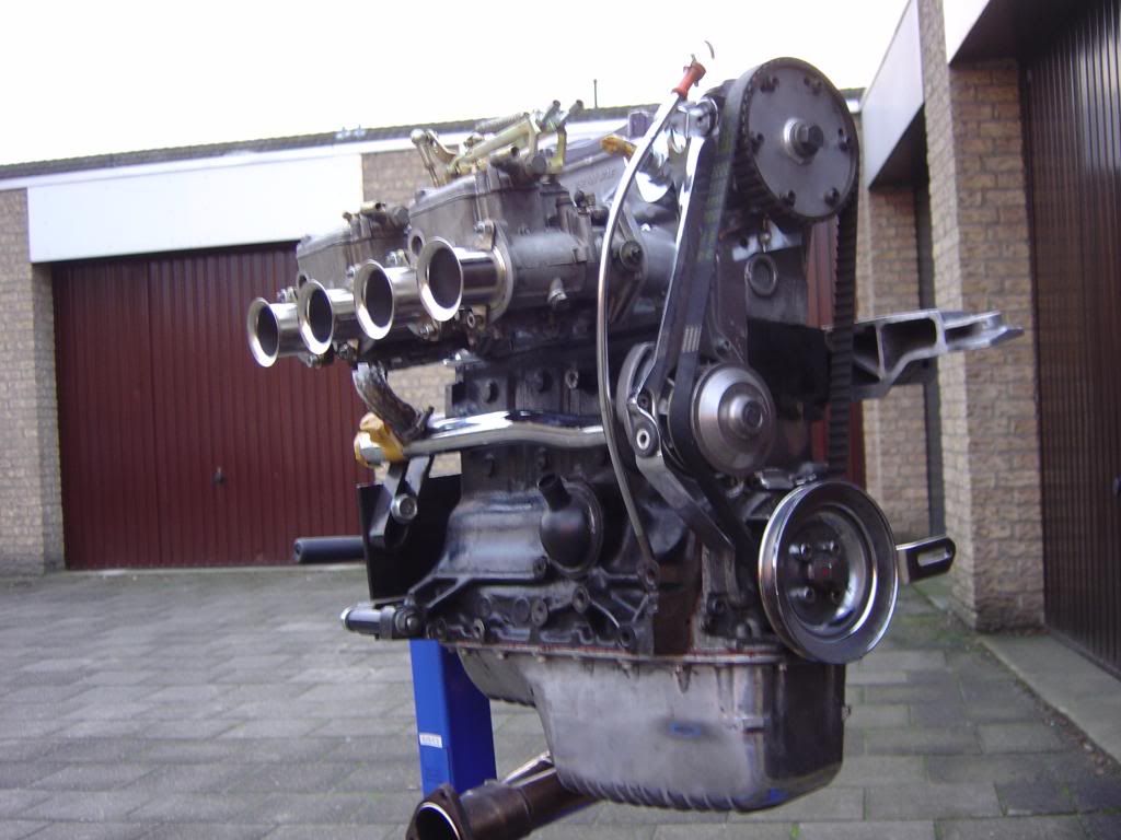

Nu wat foto's......

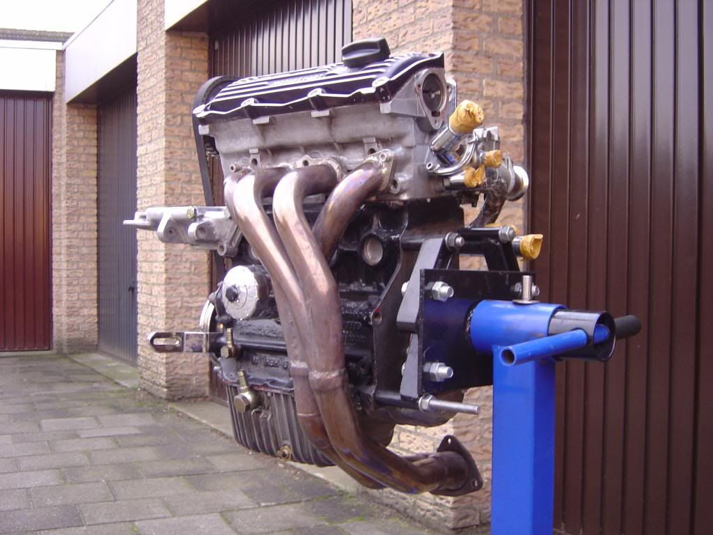

De specificaties van de motor:
Onderblok motorcode PY
Krukas bewerkt, verlicht en uitgebalanceerd
Drijfstangen bewerkt en uitgewogen
Gesmede zuigers van REC diameter 76,6 mm
Zuiger en drijfstanglagerschalen 3x gecoat van SKN
Aluminium carter met schot erin

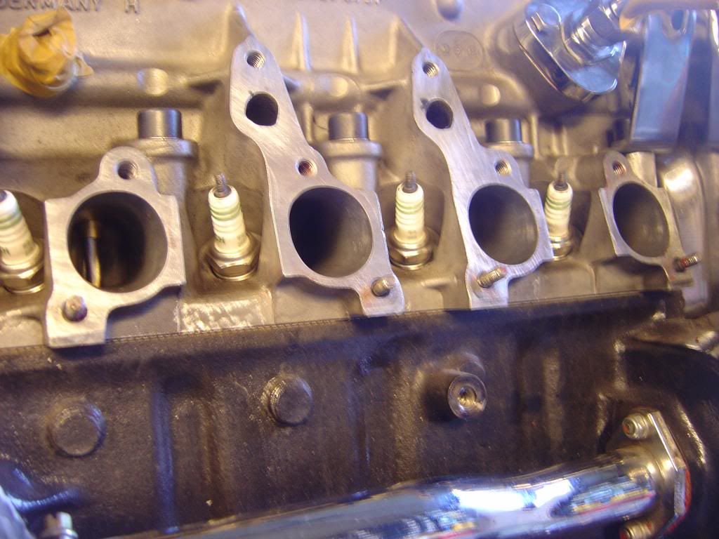

Cilinderkop motorcode HH

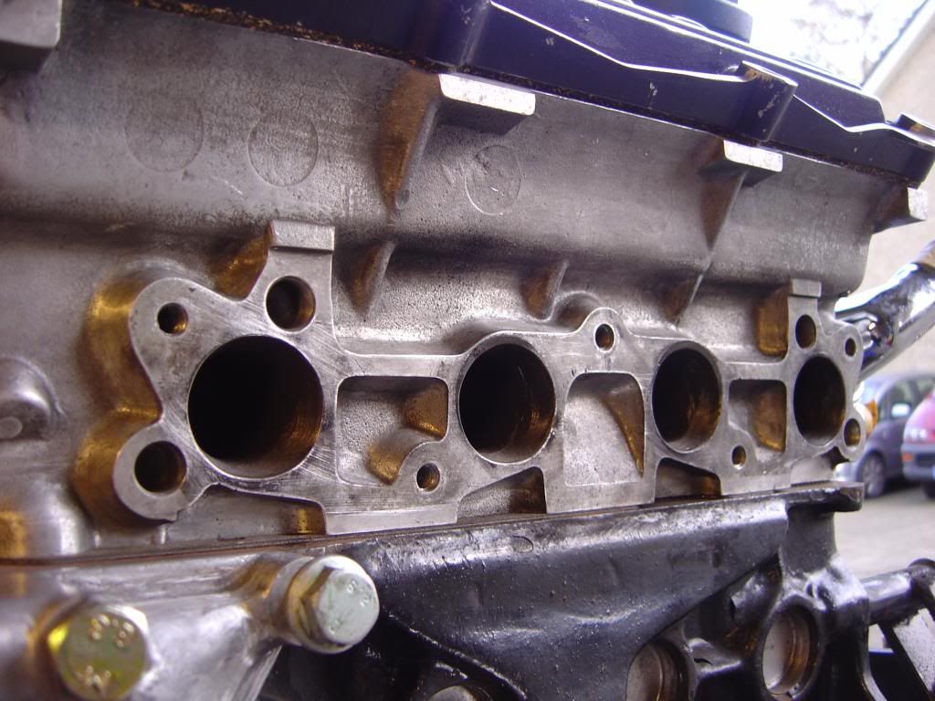

Uitlaatkanalen zo bewerkt dat deze naadloos overlopen in de op maat gemaakte spagetti van KWL met einddiameter 63 mm
Inlaatkanalen zo bewerkt dat er naadloos een inlaatspruitstuk voor 45 mm webers op passen
Inlaatkleppen 32 mm en uitlaatkleppen 37 mm alle bewerkt en met bronzen bussen verbouwd
Dubbellen klepveren met bijpassende onderschotels van Schrick
Nokkenas van Debilas 316 graden met een spreiding van 108 graden en een kleplift van 11,4 mm
Koppakking van een G40
Verstelbaar nokkenastandwiel van KWL
Distributieriem van een G40
De compressieverhouding is 12,1:1
Op dit blok kommen 40er webers....
Het geschatte vermogen moet ongeveer 120-125 pk uitkomen
Hij reed op 45 trottelbodies met 148 pk

Eindelijk eens wat foto's van het blok als bewijs dat het ding ook daadwerkelijk bestaat :mrgreen: al wat gehoord over de krukas wanneer je die weer op kunt halen?
Re: VW Polo 2 GT
Berichtdoor Johan » do 14 feb 2013, 01:05
@ Jarno. Krukas is klaar vrijdag ophalen nu in de nachtdienst dus overdag ff slapen....... ;)
@ Sjon: Nog niets kunnen vinden wat betreft de achterlichten maar gaat goedkomen hoor....

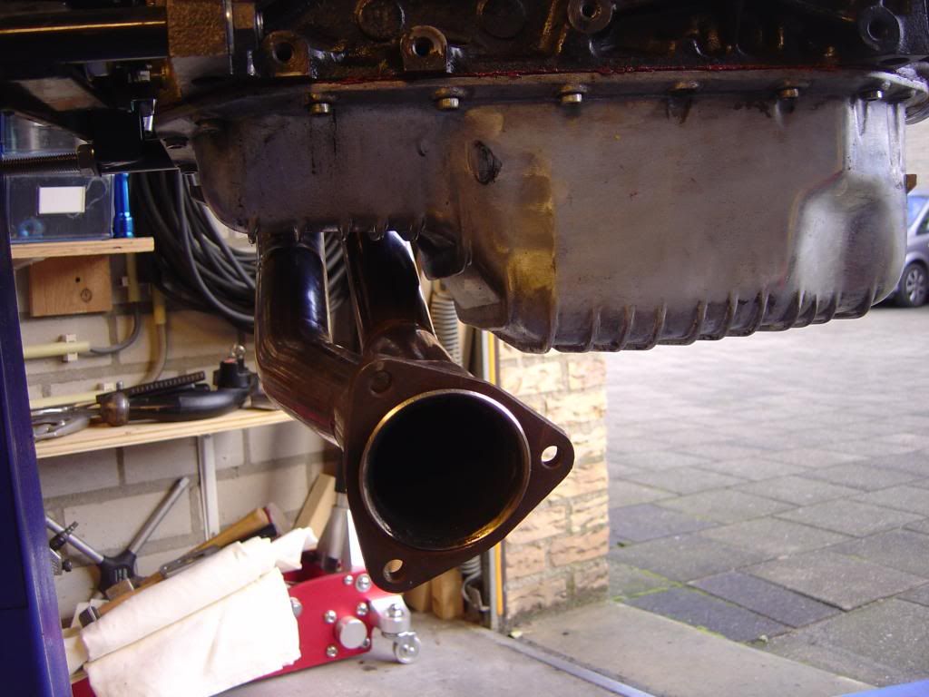

Stabi van een 83er vierbak is wel anders ;) En deze kwam toevallig onder een G40 uit :lol:
Carterpan is een alupan met extra koelribben en slingerschotten erin.
De onderste is de carteplug met tempsesor en de aansluiting erboven is voor de retourolie vanuit de olie catchtank.
Carterontluchting zit daar weer net boven in het blok. :mrgreen:

Johan schreef:Carterpan is een alupan met extra koelribben en slingerschotten erin.
Alu? Dat word lekker snel die pan open rijden als je zo laag blijft rondtoeren straks :mrgreen: bel Johnny maar alvast dat hij het alu-lasdraad vast klaarzet :lol:
