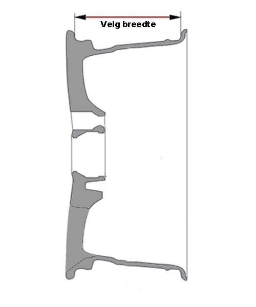

Breedte van de velg
De breedte van de velg word zoals je op het plaatje hieronder kan zien aan de binnekant van de velgrand gemeten. Deze maat wordt gemeten in inches (1inch = 2,54 cm).
Vaak hoor je mensen bij de breedte van een velg praten over het aantal J. Die J is geen rare maateenheid zoals veel mensen denken maar dit staat voor de vorm van de velg rand. Vroeger zat daar namelijk nog verschil maar tegenwoordig ga je als het goed is niets anders meer tegenkomen dan een velgrand met de J vorm.
Voorbeeld, als iemand het heeft over een velg van 8j breed, bedoelen ze dus dat deze 8 inch breed is (en een J vorm heeft :P)

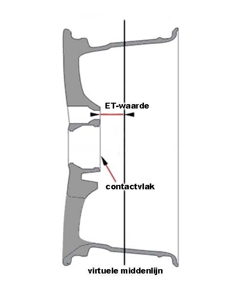

ET-Waarde
De ET-waarde geeft aan waar het hart/contactvlak van de velg zich bevindt tov de virtuele middenlijn van de velg. De ET-waarde bepaald dus( in samenspraak met de breedte van de velg) hoe ver de velg naar buiten of juist naar binnen komt te staan. Als het contactvlak precies op de virtuele middenlijn van de velg zou liggen, heb je ET0. Als het contactvlak verder naar binnen ligt krijg je een negatieve ET-waarde en zou de velg dus verder naar buiten komen te staan. Als het contactvlak verder naar buiten komt te staan heb je een positieve ET-waarde (wat het meest voorkomt). De ET-waarde wordt gemeten in millimeters.
Voorbeeld
Een velg met een ET-waarde van 30 heeft zijn contactvlak dus 30mm naar buiten zitten. En een velg van 8j met ET15 zou dus verder uitsteken dan een velg van 8j met ET30

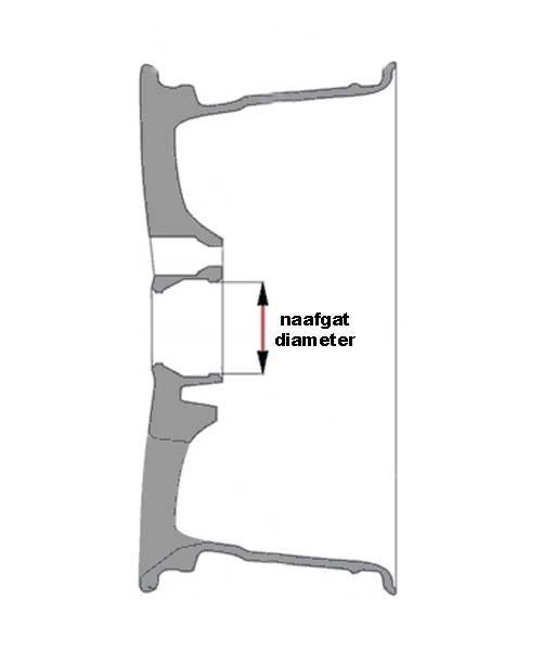

Naafgat Diameter
Als de velg gemonteerd word op de auto, komt de naaf van je auto precies in het naafgat van de velg te liggen. Dit naafgaat zorgt er voor dat de velg gecentreedt word. Het is dus best wel van belang dat de naaf precies in het naafgat past. Maar niet alle auto’s hebben dezelfde diameter naaf, dus zou je nog wel eens tegen komen dat het naafgat te groot is of juist te klein. Bij een te klein naafgat zou je het gat uit moeten draaien op een draaibank (als dit mogelijk is). Bij een te groot naafgat kan je gebruik maken van centreerringen. Dit zijn plastic ringen die het gat opvullen zodat hij wel de precieze maat van jou naaf heeft. Zo’n beetje alle VAG modellen (sowieso alle Polo modellen) hebben een naafgat van 57,1mm nodig

En nog snap ik het niet met die ET-waardes! Ik heb het stuk al ik weet niet hoe vaak doorgelezen :evil:
boertjes
Berichten: 250
Geregistreerd: vr 21 jan 2011, 21:06
Woonplaats: Enschede
Re: Uitleg over velg maten
Berichtdoor Rwmulder11 » zo 06 feb 2011, 13:52
Zo moeilijk is dat niet! ET-waarde (Einpress Tiefe) Is de afstand van waar de velg op de naaf komt tot het exacte middenpunt van de velgbreedte. Dus waar je de wielbouten door het gat steekt om de velg te monteren, daarvan de kant nemen die tegen de naaf komt ten opzichte van het middelpunt van het loopvlak van de band/velg.
