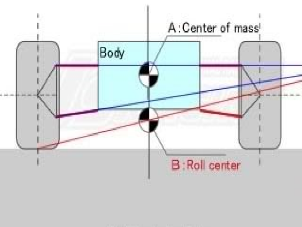

Voor de andere twee constructieve aanpassingen is nog wat aanvullende theorie nodig. Laten we beginnen met een plaatje:
Elke auto heeft een zekere maten van roll.En hoe groter de afstand tussen punt A en B hoe erger je auto overhelt. En dit overhellen heeft als nadeel dat de totale spoorkracht af gaat nemen. En daardoor moet je dus verder in gaan sturen.
Als je je auto gaat verlagen verlaag je je zwaartepunt (center of mass). Hierdoor (en door de stijver veren) zal je auto minder overhellen in de bocht. Hierdoor neemt je spoorkracht toe en kun je harder de bocht door. Maar nu zit er in de constructie van de voorwielophanging van de Polo een fundamenteel probleem, als deze inveert wordt de camber van je wiel nauwelijks gecompenseerd. Deze compensatie is wel nodig, je wilt immer zo veel mogelijk rubber aan de grond hebben voor maximale grip (en dus de groots mogelijke spoorkracht). Nou is het zo dat bij het verlagen deze compensatie ook nog eens groter wordt omdat de constructie minder inveert en de compensatie daardoor beter is ,en hierdoor neemt de grip dus nog eens extra toe. Er kleeft alleen een nadeel aan het verlagen van je auto, de rechtuitstabiliteit zal afnemen.
