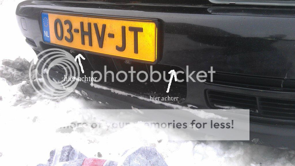

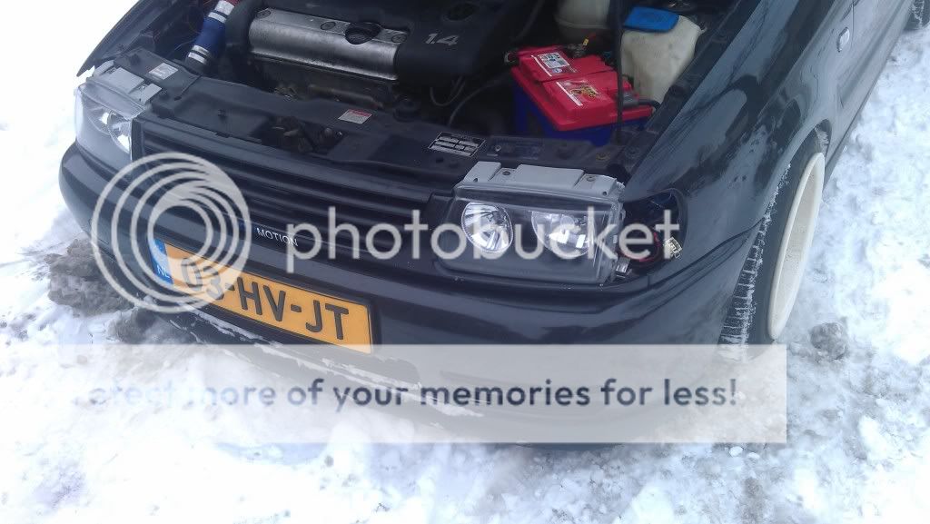

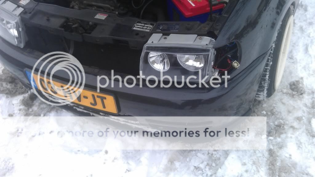

- demonteer knipperlichten: je kan dan bij de schroeven van de grilhouder 1x links 1x rechts(dop nr 7)
- demonteer grilhouder: je kan dan bij de torx schroeven van de bumper aan de bovenzijde 2x torx 30 volgens mij

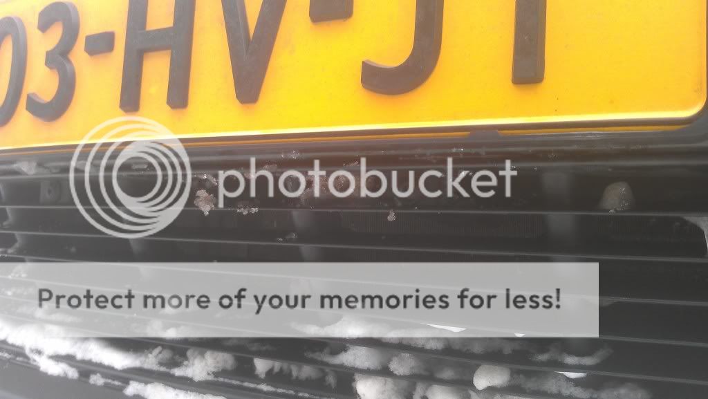

- demonteer middelste gril van de voorbumper torx 25: je kan dan bij de schroeven van de bumper aan de binnenkant van de gril 2x torx 30

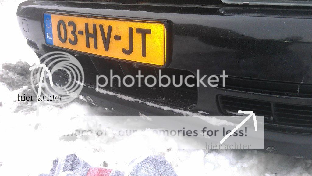

- verwijder de kapjes links en rechts onderin hier zitten ook 2 torx 25 schroeven achter 1x links 1 x rechts
- verwijder de schroeven van de modderkappen in de wielkasten 6x torx 20 of 15 3x links 3x rechts
helaas geen foto van .. maar is makkelijk te vinden
- eventueel stekkertjes van de mistlampen los halen als je die hebt
bumper zou nu los moeten zitten en recht naar voren moeten kunnen afschuiven
