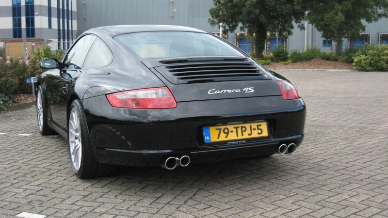

Goedenavond,

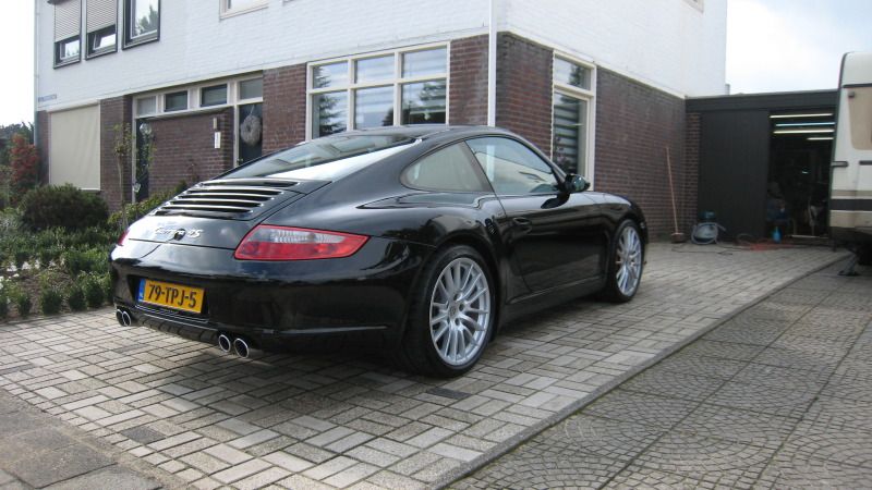

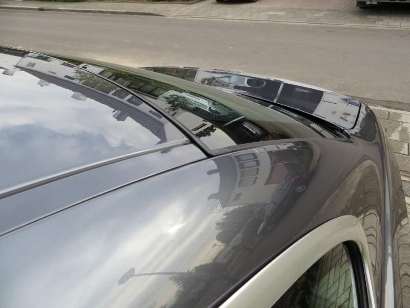

Vandaag mocht ik een detail op locatie gedaan (in Wuppertal) bij een goede vriend van mij. Die heeft een Phoenixgelbe BMW M3, en de laatste keer dat die een boenbeurt heeft gekregen, was 3 jaar geleden nadat ik de Step1/2/3 handmatig had gedaan.
Enfin, vanmorgen om 7 uur op weg, om rond 8 uur aan te komen in Wuppertal. Eerst lekker ontbeten bij hem, daarna met de M3 naar de hal gereden, want het regende (eigenlijk de hele dag), dus lekker binnengezet. De auto bij aanvang:
Zoals je kunt zien, was de auto niet vies, aangezien hij altijd in een verwarmde garage overnacht (en dit gewoon de hobby auto is, en dus alleen voor de "mooi-weer" ritjes bedoelt is).
Intererieur zag er ook netjes uit, dus heb alleen hoeven stofzuigen, en tussen de ventilatieroosters wat stof weggehaald, voor de rest met met Meguiars Quick Interior Detailer de rest behandeld, met APC 1:10 een vlek uit de kofferbakbekleding verwijderd, en dan zijn dit de foto's:
De motorkap maar eens geopend om te kijken hoe de 343 trappelende paardjes er bij lagen, maar ze lagen er eigenlijk redelijk schoon bij:
Weinig schokkends te melden daarover.
Daarna auto naar een andere hal gereden, en eerst maar de wielkasten netjes ontvet, wat overigens een crime is bij een auto die enorm verlaagd is en vóór 255/19 en achteraan 295/19 heeft:
Auto daarna mooi gewassen met 2 emmer methode en daarna ziet het er zo uit:
Je zou zeggen schoon, maar dat was het dus niet, aan de voorkant had ie ontzettend veel teerpuntjes zitten en vliegenlijkjes, dus met de Mothers klei eerst de hele auto behandeld, bleek toch meer vuil in te zitten als ik dacht:
Toen de auto maar beginnen af te plakken, wat een werk....
En een test spot gemaakt. Aangezien de auto zo goed als geen krasjes vertoonde, eerst maar eens rondje witte pad met Monello Mezzo gedaan, glans kwam al enorm opzetten, en de kleine krasjes die er op zaten, waren in 1 hit meteen weg:
Daarna op pad groen de Monella Finale gedaan en toen zag het er al een stuk glanzender uit:
De auto afgewerkt met de Techwax en getopped met de M26. Banden gedaan met Tyregel en natuurlijk de ruiten gedaan, en toen zag het er allemaal zo uit:

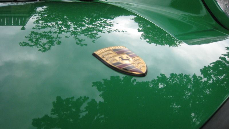

Deze stond vanmorgen deze op het programma.
Een hele mooie signaalgroene Porsche 911 (model 964), niet een instapper maar de:
Dus 360 paardjes achterin, wat in die tijd natuurlijk extreem veel was.
Dit zijn dus "voor" foto's. Zoals je kunt zien is deze auto altijd super onderhouden, word ook bijna nooit mee gereden, daarom was de lak ook in prima staat.
Hier nog 2 "voor" foto's:
Ondanks de auto in deze conditie verkeerde natuurlijk wel even gewassen en gekleid, en wat een verademing was dat kleien zeg, geen 2 uur werk, maar een kwartierje ongeveer, lak was al glad en geen teerpuntje te bedenken.
Dus ik zou hiervoor ook geen correctie hoeven toe te passen, alleen een finishing polish en een sealent en wax.
Hier is de linkerkant al gepolijst:
Auto netjes afgemaakt, maar toch ook wel veel dingen met het handje moeten doen, aangezien ik met de machine lang niet overal bij kwam....daarna mooie sealent er over en afgemaakt met de M26 en dan hier de eindfoto's:
Deze was dus echt leuk om te doen, puur alleen lak voeden en mooi afwerken,
Zo, nu even wachten tot september, dan hebben ze de nieuwe hal klaar waar alle auto's dan in komen te staan (staan nu allemaal op verschillende plekken), en dan mag ik ze verder allemaal af maken.

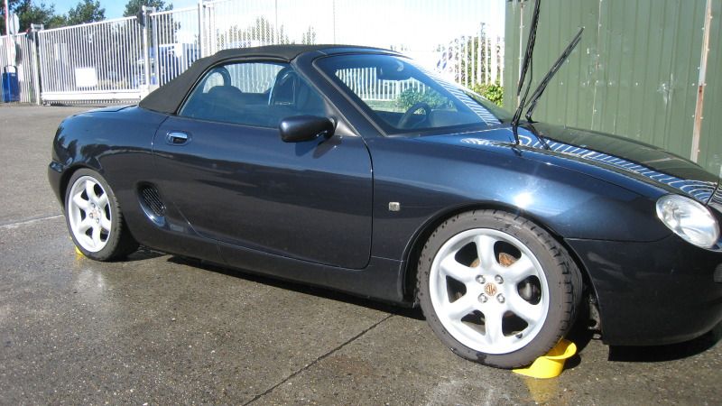

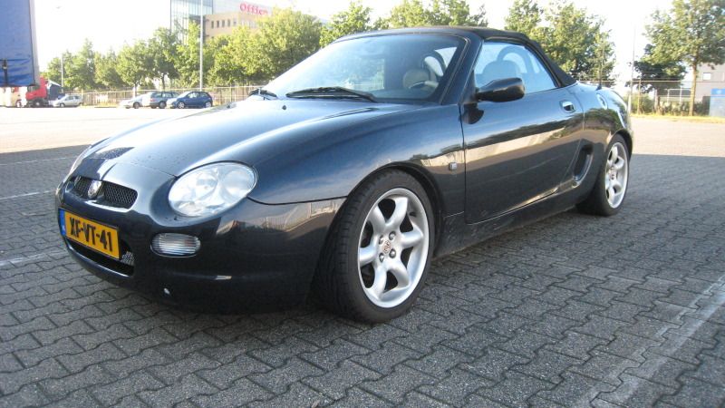

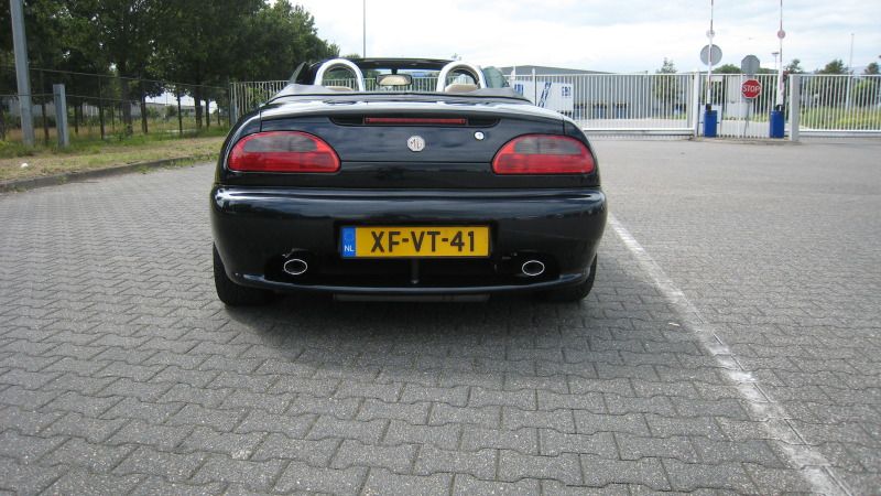

Vandaag mocht ik een MG-F onder handen nemen, eigenaar wilde alleen de buitenkant gedaan hebben, de binnenkant komt een andere keer aan de beurt.
Ik dacht, klein autootje, zal niet zoveel tijd kosten, nou niet dus ! :D
We zullen maar eens beginnen met wat voor-foto's:
Op het eerste oog leek de toestand vrij normaal, dus als eerste de wielkasten maar eens goed schoongemaakt:
Nadat die schoon waren, maar eens gekeken hoe de velgen er uit zagen, helaas waren de 2 achtervelgen flink geoxideerd, wilde daar dus ook niet met de HD over heen gaan, anders vloog zo de lak er af, hier een voor-foto van een velg:
Daarna Iron-X maar eens flink zijn werk laten doen:
Toen de velgen netjes schoongemaakt, netjes afgespoeld en de auto maar grondig gewassen met Meguiars Gold Class Shampoo, en natuurlijk 2 emmers en 2 washmitts, daarna gekleid met de Poorboys elastische klei.
Maar daar kwam me niet even veel rommel van de lak af, tijdens dat kleien, hier een foto van de klei, hoe die er uitzag, na alleen linksvoor het spatbord:
De auto na een grondige wasbeurt, gekleid, en daarna weer gewassen:

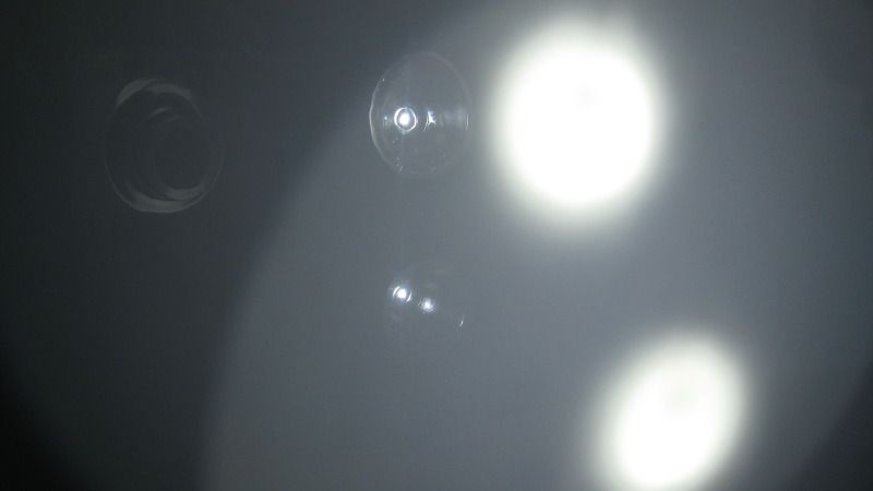

Wat bleek, de auto zat onder de swirls en de hologrammen en andere lakdefecten, heb maar eens wat foto's gemaakt:
Toch zat er nog wel wat glans in de lak:
Zo, maar eens gaan polijsten, en ja hoor de swirls verdwenen als sneeuw voor de zon:
Hier een redelijke foto, links niet gedaan, rechts wel:
Kwam flink wat stof tijdens het polijsten vrij:
En hier 2 foto's van de rechterkant na 2 hits met de Inizio:
Auto glanste al een stuk harder, en dan na te gaan dat dit eigenlijk helemaal geen glanspolijst is.
Zo, daarna de auto in de Finale gezet , sealent en een Wax toegevoegd, bandjes mooi zwart gemaakt en dan hier de eindfoto's:
Eigenaar was tevreden, daar doen we het voor hè.

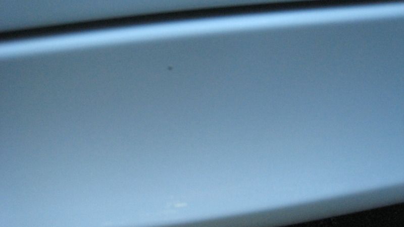

Goedenavond,
Ik heb in mijn vriendenkring heel veel autoliefhebbers zitten, waaronder 2 broers uit Duitsland. Dat zijn echt extreme autoliefhebbers, en hebben zodoende ook een leuk wagenpark, ze hebben mij gevraagd om hun complete wagenpark dit jaar onder handen te nemen (zijn ca 25 auto's), ben dit weekend weer eens naar hun geweest. Om te beginnen met een BMW 123d Cabrio in de kleur wit. Leuke snelle diesel (204 peekaatjes in zo'n 1 serie gaan toch erg lekker vooruit !!)
Auto zag er op het eerste ook netjes uit bij aankomst:
Maar bij een betere blik, bleek dat de auto eigenlijk compleet onder de zwarte teerpuntjes, en van die geel/rode puntjes zat, echt overal over de hele auto. En heel veel waskrassen. Heb de puntjes zo goed mogelijk geprobeerd vast te leggen op de camera, maar mijn camera (een simpele digitale camera, kan het niet aan volgens mij):

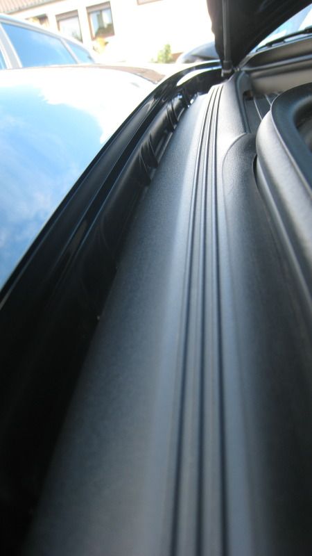

Maar goed, als eerste maar eens aan het interieur begonnen, wat er eigenlijk al prima uit zag, ze onderhouden de auto's zelf ook goed, dus hoefde alleen maar even te stofzuigen, leer behandeld, en met een kwastje wat stof weggeveegd van de middenconsole en dan heb je dit resultaat:
Daarna de kap dichtgedaan en naar buiten gereden, was op dat moment ff droog, de rest van de dag zou het de hele dag regenen. :mad: Dus voor de rest binnen moeten werken, auto ff goed gewassen:
Daarna auto maar weer snel naar binnen gereden en begonnen met kleien. Kreeg alle puntjes en pikkeltjes er af, maar was wel 2 uur verder nadat ik alles gekleid had.
Toen auto weer naar buiten gereden, weer afgespoeld.
Weer naar binnen gereden, motorkap ff opengemaakt, alles netjes schoongemaakt:
Nu de lak eens beter bekijken, en ja hoor swirls ohne Ende, blijkbaar zijn deze lappenwasstraten (waar ze dus lappen ipv borstels hebben) niet echt goed:
Ik had Monello Inizio en gele pad gebruikt, maar was niet echt heel erg te spreken over het resultaat, swirls werden wel minder, maar je zag nog zitten. Is een unikleur dit wit, dus niet echt lekker om mee te werken vond ik. Daarna een 2e hit gedaan met de Inizio, en wat langzamer beweegd met de DAP en ja hoor, resultaat was meteen een stuk beter!
Daarna de Mezzo Finale op groen na behandeld, en we hadden weer glans (vind dat op een witte auto zowiezo moeilijk te fotograferen:
Daarna auto netjes afgemaakt de techwax + M26 en 9 uurtjes later was dit het resultaat:
Daarna zijn we lekker gaan grillen en werd het stiekem nog erg laat (vannacht 2 uur met de nodige biertjes achter de rug, gelukkig zou er vandaag een leukere auto op het programma staan....., die vermeld ik in het volgende topic).

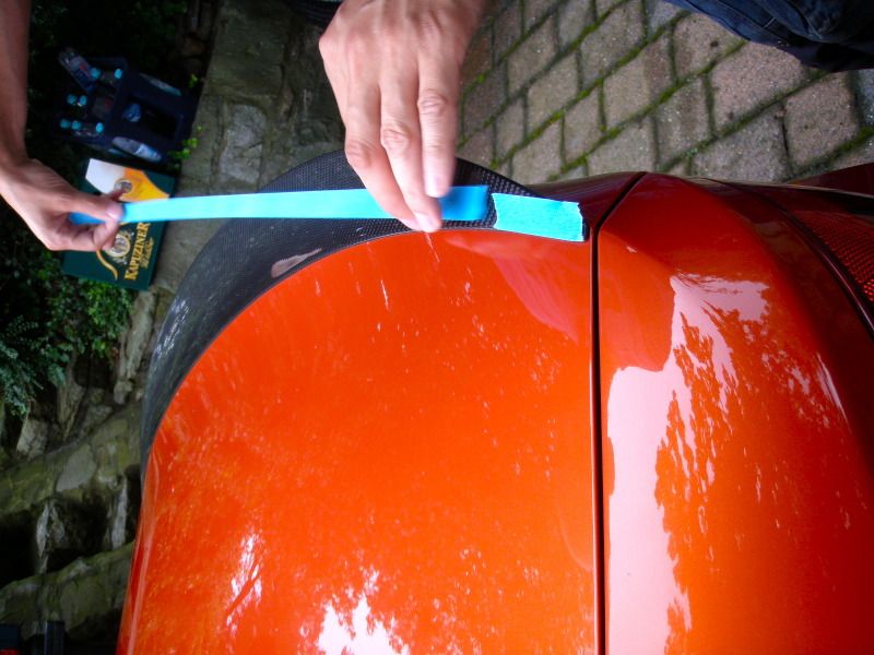

Nadat ik dus gisteren de BMW 1 M gedaan heb, stond vandaag de Mini op het programma, ben maar eens begonnen met wat voor-foto's:
Zo, als eerste maar eens de wielen schoongemaak en de banden ontvet:
Daarna de auto netjes gewassen en gedroogd en begonnen met kleien, wat een vervuiling kwam er van die lak af (en ja, weer met nieuw stukje klei begonnen, dit was alleen van de voorbumper:
Nadat, de hele auto was gekleid, netjes afgespoeld.
En ja hoor, het afplak werk...en wat een werk...
Ook deze auto had maar heel weinig gereden, 11.000 km, dus krassen waren er geen tot bijna geen te bekennen, toch de hele auto eerst behandeld met de Mezzo op wit en dan hebben we weer meer glans:
Daarna, de auto in de Finale op groen gezet...zowaar nog meer glans, zie hieronder de foto van de Jeep (die net gewassen was) in de lak van de Mini:
De auto weer afgewerkt, op bekend recept, de trims gedaan met Meguiars Trim-detailer, ramen netjes gemaakt, en de eindresultaatfoto's:
De volgende auto van hun, die aan de beurt is, word echt een mega-klus. Moet van binnen en van buiten grondig gedaan worden, dus trek daar maar een compleet weekend voor uit, gaat om deze tank --> De BMW X6M:
Zo, weer genoeg gedetailed deze week... volgend weekend maar eens een weekendje aan het gezin besteden :-d

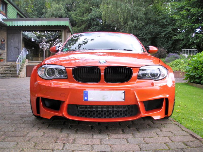

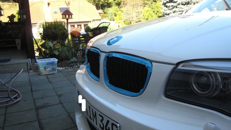

Goedenavond,
Dit weekend bij mijn vrienden geweest in Duitsland. De planning was eigenlijk dat ik pas weer in September zou gaan, maar ze wilden graag 2 auto's gedaan hebben, dus ja hoor, dan offer ik me wel weer op. :-d
Gisteren stond deze wagen op het programma, een prachtige BMW 1M uit 2011:
Wagen was eigenlijk niet vies (op het oog), en had ook maar 14.000 km gereden, dus viel mee. Maar aangezien deze auto dagelijks gebruikt wordt (behalve in de winter natuurlijk, dan heeft de eigenaar van deze auto een Jeep Cherokee 5.2 V8 ter beschikking, die komt wel vooruit in de sneeuw :)).
Nou, als eerste de velgen maar eens van de auto gedraaid en de wielkasten goed gereinigd:
Daarna de velgen allemaal stuk voor stuk netjes gereinigd en de banden ontvet:
Geen paniek, zit een doek tussen de velg en de steen, waar die tegen aanrust. ;-)
Daarna de velgen er weer opgedraaid en de auto maar eens goed gewassen met Gold Class Shampoo:
Daarna begonnen met kleien, daar kon je dus duidelijk aan zien dat dit een dagelijkse auto was, ben dus begonnen met een schoon stuk klei. En dit kwam er af na het linker spatbord vóór:
Afijn, hele auto goed gekleid, zaten veel teerspetters en andere troep op, dus na een tijdje was de auto weer helemaal vrij van alle viezigheid, hieronder een overzicht van de auto gewassen en gekleid:
Daarna motorruimte netjes schoongemaakt:
Aangezien het weer erg onvoorspelbaar was, heb ik de auto maar weer netjes in de garage geparkeerd, nadat ik klaar was met het (minder leuke) afplakwerk:

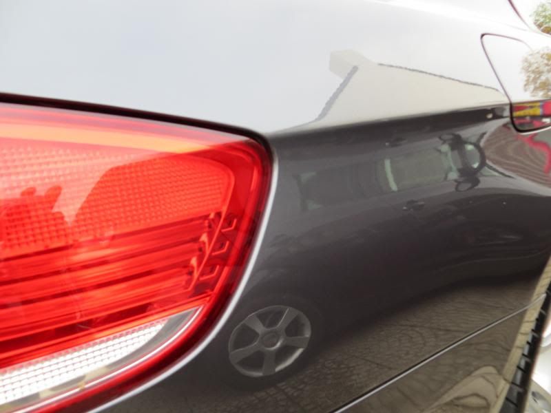

Zo, eens kijken hoe de lak er bij stond, eigenlijk vrij goed, weinig tot geen krassen, op deze wat diepere na, op de achterklep, rechtsonder het BMW Logo:
Ben dus begonnen met de witte pad en Monello Mezzo, en dat verhielp eigenlijk wel alles, gelukkig was dit geen unilak en dus was de lak redelijk goed te corrigeren, hier de linker kant nadat die in de Mezzo stond, kleur kwam ook al goed omhoog:
Oh ja, werd ook nog geknipt terwijl ik met de motorkap bezig was: (op de achtergrond staat een van de volgende projecten :-d )
Afijn, nadat ik de hele auto met de Mezzo had behandeld, eens ff naar Mcdonalds geweest, toen we terugwaren, hele auto met de Finale op groen behandeld en de bandjes mooi in het zwart gezet, incl. de velgen met een sealent behandeld, en toen zag het plaatje er zo uit:
Werd al laat, en vond het wel goed eigenlijk, dus de auto mooi in een andere garage geparkeerd, en we zijn gaan karten, de rest kwam vanmorgen wel.
Dus vanmorgen op tijd opgestaan, auto handmatig in de sealent en wax gezet, auto goed nagelopen en toen was dit het eindresultaat:
Eigenaar was helemaal door het dolle heen, superblij dus.
Kleur was ook weer echt helemaal goed naar boven gekomen, beter als toen hij de auto kreeg vond ie.
Nou hij blij, ik door naar de volgende klus, een Mini Cabrio Works.
Dit in het volgende topic.

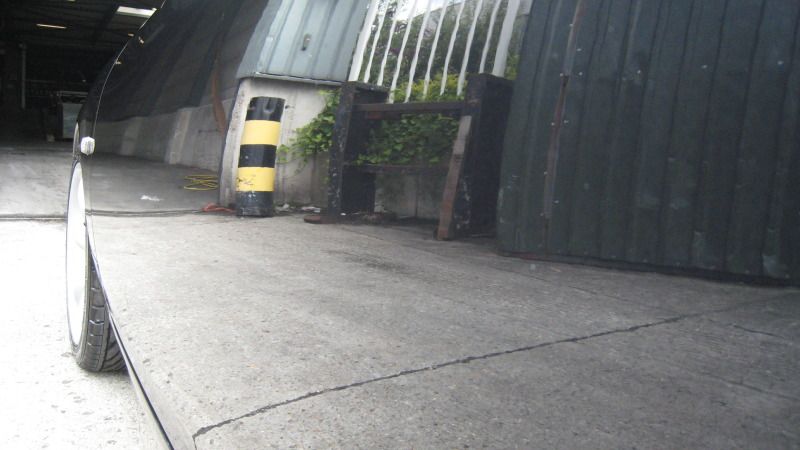

Zo, daarna de auto maar netjes gekleid met Mothers klei en glijmiddel, en de grijze Porsche werd al weer een stuk zwarter:
Daarna, de lakschades maar eens goed gaan bekijken, ik schrok eigenlijk van de hoeveelheid krassen die de Porsche had:
Dus als eerste de wat diepere krassen bewerkt met de gele pad en Inizio. Viel me meteen op dat de lak niet bijzonder hard was en veel krasjes verdwenen als sneeuw voor de zon, behalve de diepere krassen op de deur, die moet ik eigenlijk wetsanden, maar daar heb ik nog geen ervaring mee.
Voor de rest ongeveer 90% van de lakdefecten weggekregen, ook de swirls waren weg:
En hier een foto na de 1e polijst ronde Mezzo gecombineerd met Inizio:

Daarna de auto afgedroogd en ja hoor bij een betere blik vielen dus de verschillende teerpuntjes op, die je zo fijn ziet op een witte auto:
AfbeeldingAfbeelding
Daarna de auto gekleid, en gelukkig alle teerpuntjes en andere viezigheid uit de lak kunnen halen, toch viel het me reuze mee wat er als vervuiling uit de klei kwam:

Daarna de auto maar weer as usual afgeplakt met de fijne blauwe tape:

En dan komen we na een dag zwoegen, van ca 10 uur op dit eindresultaat:
